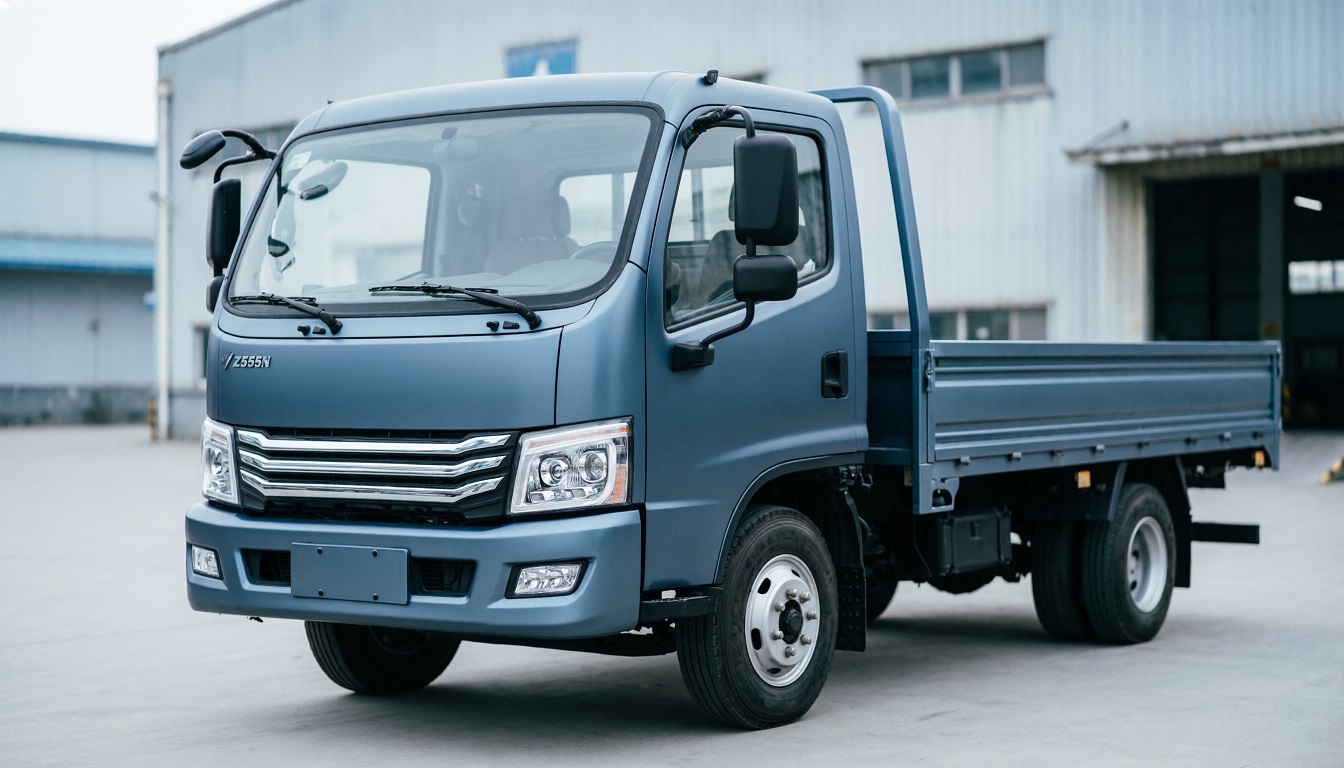

Рынок коммерческого транспорта до 3,5 тонн в России переживает встряску. Уход европейцев и корейцев (таких как Hyundai Porter) создал вакуум, который моментально заполнили китайцы. Но если JAC N35 («Соллерс Арго») уже стал привычным, то DONGFENG-Q35 попытка зайти с фланга. Машина, которую в народе уже прозвали «убийцей Газели», вызывает много споров: одни хвалят её за грузоподъемность и цену, другие ругают за эргономику, хотя это достаточно спорно.
Главный козырь DONGFENG Q35 - юридическая возможность управлять им с обычными «легковыми» правами (категория B). Для владельца малого бизнеса или курьерской службы это означает экономию на найме водителя-дальнобойщика и полное отсутствие необходимости открывать категорию C. В итоге машина доступна любому сотруднику, у которого есть стандартное водительское удостоверение.
