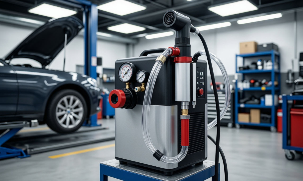

Принцип работы аппарата: физика вытеснения
Многие автовладельцы опасаются, что агрессивное вмешательство в работу трансмиссии может навредить изношенным узлам. Чтобы понять, вредна ли аппаратная замена для старой коробки, необходимо разобраться в гидродинамике процесса. Специализированное оборудование для замены масла АКПП не просто закачивает жидкость, а создает управляемый контур замещения, исключающий гидроудары и резкие перепады нагрузок.

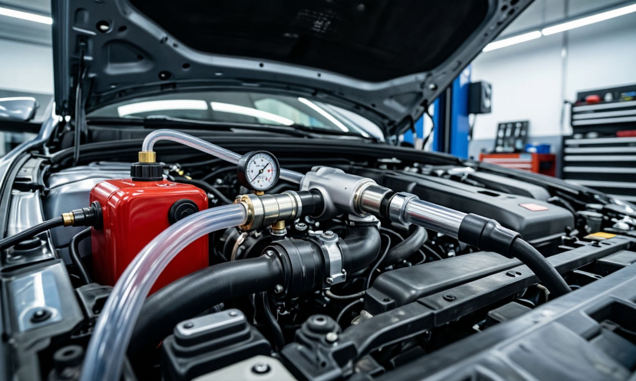

Подключение к малому кругу
Процесс начинается с интеграции станции в систему охлаждения трансмиссии. Мастер осуществляет подключение к радиатору, разрывая штатные магистрали между коробкой и теплообменником. Через эти точки происходит основная циркуляция жидкости во время движения автомобиля. Аппарат подключается последовательно, образуя внешний контур, через который проходит вся отработка.
Важнейшим условием является поддержание работы двигателя на холостых оборотах. Это необходимо для того, чтобы штатный масляный насос DSG продолжал функционировать, обеспечивая естественную скорость потока. Чистое масло под давлением поступает из бака установки, вытесняя грязную среду через прозрачные шланги визуального контроля. Такой метод позволяет наблюдать момент полного осветления жидкости, что гарантирует 100% обновление состава без смешивания свежей синтетики с продуктами износа.
Контроль давления и температуры
Ключевым преимуществом профессиональной промывка DSG является точная регулировка параметров потока. Современные станции оснащены датчиками, которые отслеживают давление в системе, не допуская превышения штатных значений, указанных производителем (обычно это диапазон 2–4 бар). Пульсация насоса аппарата синхронизируется с работой трансмиссии, что предотвращает выдавливание сальников и повреждение хрупких пластиковых элементов гидроблока.
Параллельно контролируется температурный режим. Масло прогревается до рабочих 35–45 градусов, что снижает его вязкость и позволяет эффективно вымыть загрязнения из труднодоступных каналов мехатроника. Плавное замещение исключает риск попадания воздуха в систему и сохраняет целостность фрикционных пакетов, делая процедуру безопасной даже для коробок с пробегом свыше 100 000 км.
