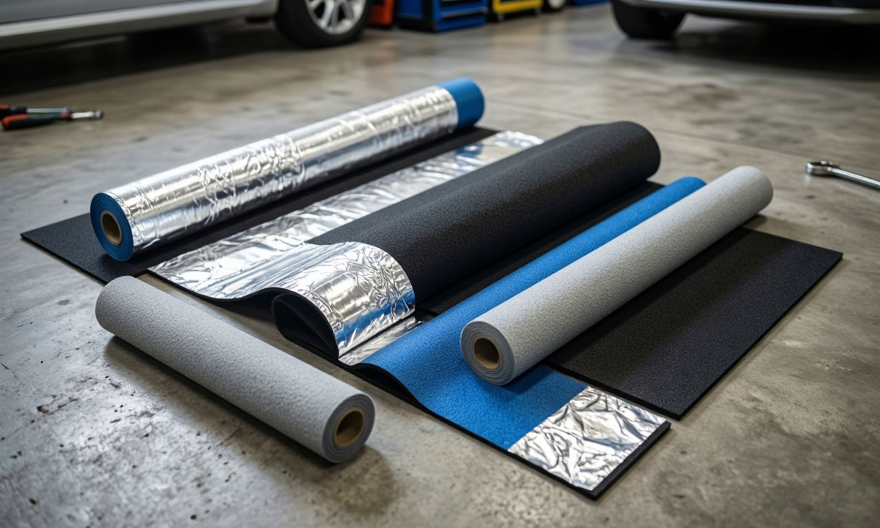

Современные вибропоглотители изготавливаются на основе битумной мастики с полимерными модификаторами либо на бутил-каучуковой основе. Первый вариант более распространен благодаря доступной цене, второй обладает лучшей температурной стабильностью и долговечностью.
Конструктивно вибропоглощающий мат представляет собой многослойную структуру: клеящий слой, вязкоэластичный демпфирующий слой и алюминиевая фольга в качестве армирующего покрытия. Алюминиевый слой не только придает жесткость, но и отражает тепловое излучение, работая как дополнительная теплоизоляция.
При выборе виброизоляционного мата следует обращать внимание на ключевой параметр коэффициент механических потерь (КМП). Этот показатель отражает эффективность преобразования вибрационной энергии в тепло. Профессиональные материалы имеют КМП не менее 0,4 при комнатной температуре. Увеличение толщины не всегда означает повышение эффективности.
Современные материалы с высоким КМП, например, StP Aero Plus с коэффициентом 0,45, могут демпфировать колебания эффективнее более толстых аналогов за счет оптимизированного состава мастики.

Если вибропоглотители борются с вибрациями металла, то звукоизоляционные материалы предназначены для ослабления воздушных шумов. К ним относятся аэродинамический шум встречного потока, звуки проезжающих автомобилей, шум шин и работа двигателя, проникающие через неплотности кузова. Для эффективной звукоизоляции используются материалы с закрытой ячеистой структурой вспененный полиэтилен, каучуковые композиции и фольгированные изоляторы.
Механизм действия звукоизоляции основан на отражении звуковой волны. Пористый слой действует как акустический барьер: звук не может легко проникнуть через материал благодаря наличию множества воздушных камер внутри структуры. При этом, в отличие от шумопоглотителей, эти материалы не впитывают влагу, что критично для применения в зонах с повышенной влажностью пол, двери, колесные арки.
Фольгированная поверхность дополнительно защищает слой от механических повреждений и выполняет термоизолирующую функцию.
Важным аспектом при выборе звукоизоляции является ее толщина. Для пола и багажника применяются материалы толщиной до 15 мм, для дверей и крыши более тонкие варианты, чтобы не создавать проблем при установке штатной обшивки. Материал должен быть эластичным, способным огибать сложные поверхности без разрывов. В профессиональной практике часто используется двухслойная схема: сначала вибропоглотитель, затем поверх него звукоизоляционный слой, работающий как шумоотражающий барьер.
Такая комбинация позволяет эффективно бороться как с низкочастотными вибрациями, так и с высокочастотными воздушными шумами.

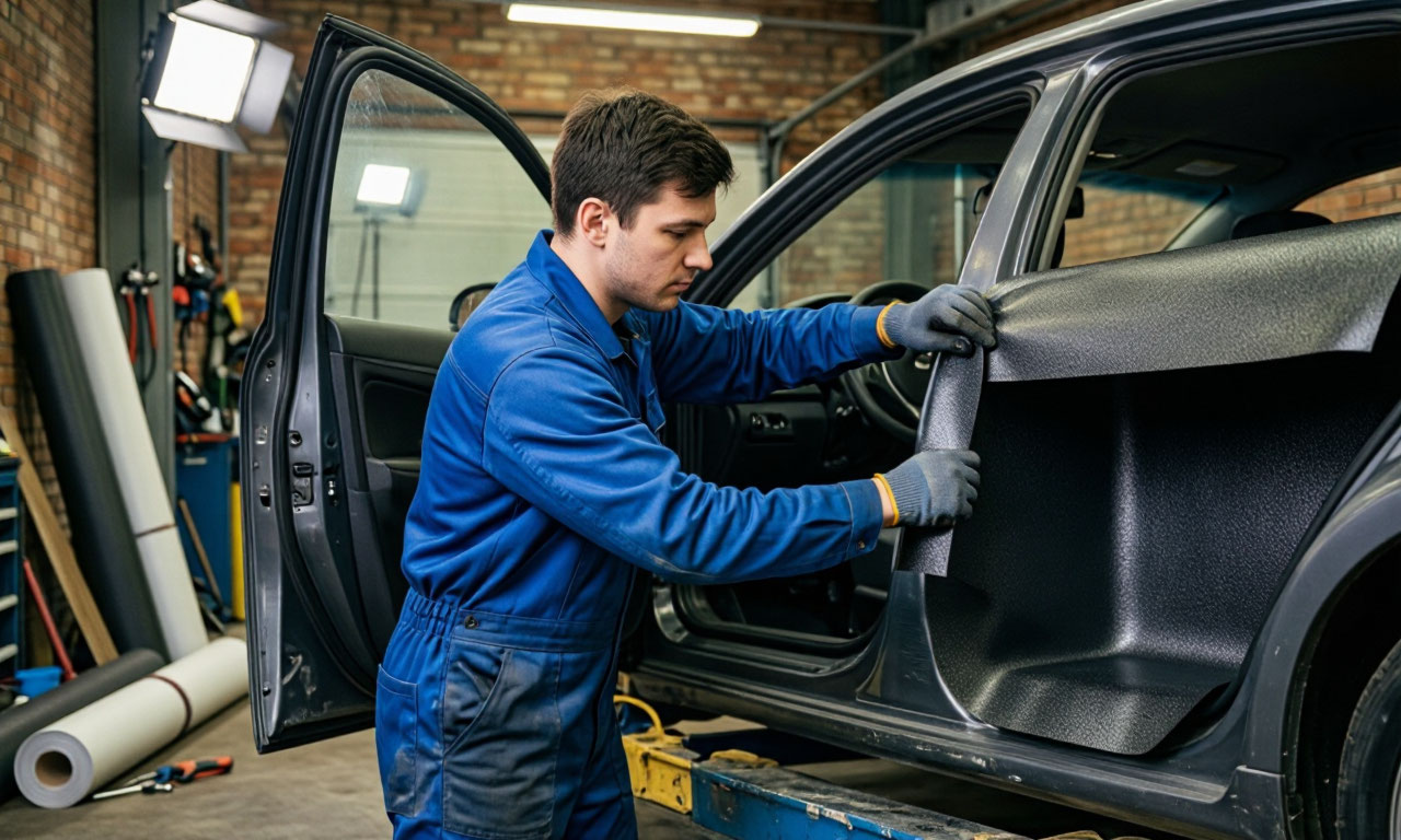

Двери. Основные источники шума аэродинамический поток и резонанс панелей. Схема обработки: на внешнюю панель наклеивается вибропоглотитель средней толщины (2-3 мм), на внутреннюю часть обшивки акустический поролон или звукоизолятор. Дополнительно уплотняются технологические отверстия. Такая обработка снижает шум на 6-10 дБ, что субъективно воспринимается как двукратное уменьшение громкости.

При самостоятельном монтаже следует помнить о типичных ошибках:
- Экономия на подготовке поверхности. Плохое обезжиривание ведет к отслоению материала.
- Недостаточная прикатка. Воздушные пузыри снижают эффективность виброгашения.
- Перерасход материала. Увеличение массы автомобиля на 20-30 кг может негативно сказаться на динамике и расходе топлива.
- Использование неподходящих материалов для конкретной зоны. Толстый вибропоглотитель на потолке может отвалиться, а тонкий на полу не дать должного эффекта.

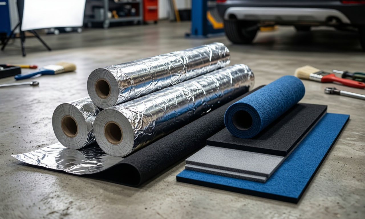

Сравнительная таблица материалов для шумоизоляции
| Тип материала | Основная функция | Рекомендуемая толщина | Зона применения | Средняя цена (руб/м²) |
| Вибропоглотитель | Демпфирование вибраций | 2 – 4 мм | Двери, пол, потолок, арки | 700 – 1200 |
| Звукоизолятор | Отражение воздушного шума | 8 – 15 мм | Пол, багажник, перегородки | 500 – 900 |
| Акустический поролон | Поглощение остаточного шума | 10 – 30 мм | Двери, потолок, арки | 300 – 700 |
| ASA/ASB композит | Вибро- и звукоизоляция | 4 – 8 мм | Универсальная (кроме моторного щита) | 1000 – 1600 |
| Антикоррозийная мастика | Защита от коррозии, демпфирование | 1 – 3 мм | Арки, днище, пороги | 400 – 800 |
